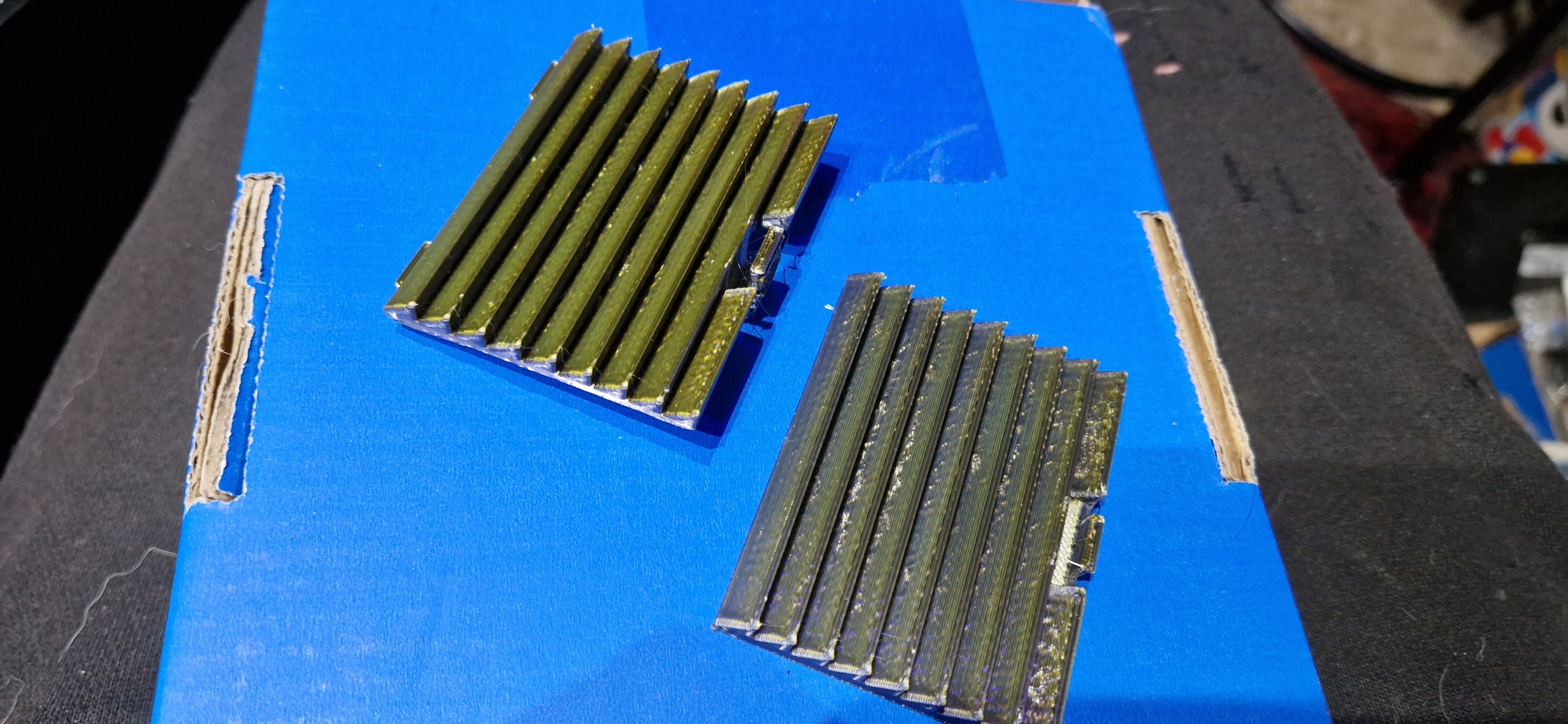

Hier sind 2 Dateien um einen oft fehlenden Batteriefach-Deckel für den MegaST zu drucken.
1x die originale mit "Nippel" und Klemmtaste, muss mit Support gedruckt werden! 1x eine bearbeitete Version die sich zum einkleben z.B. wie im Megafile-Gehäuse gedacht ist. Diese kann ohne Support gedruckt werden.
Beide haben jeweils ca 1Std. Druckzeit bei 0.2mm Schicht dicke.

noch ein Hinweis:
Habe beide Versionen gedruckt und beide passen auch, aber da sind noch ca. 1.5-2mm "Luft" seitlich, vielleicht besser, vor dem Drucken das Objekt in X-Richtung minimal zu vergrößern! Danach sollte es sich besonders nach dem lackieren vom Gehäuse gut mit den anderen Rippen zusammenfügen.
Ich werde es nochmal drucken und etwas mit der Größe spielen. Gebe dann Bescheid, wieviel % es vergrößert werden müsste...
So, Bescheid ! 🙂
Also das Maß des 3D Objektes ist 59mm breit, das Loch aber 61.1mm ! Also auf 61mm vergrößern und es passt saugend-schmatzend in das Batteriefach.
kleiner Zusatz noch: Habe festgestellt, daß die MegaST Gehäuse wohl etwas "tolerant" mit den Maßen sind, in einem Gehäuse passt das 61mm Modell sehr stramm rein, in 2 anderen Gehäusen gut bzw. locker aber ok. Daher hab ich das nun nochmal auf 60.5mm geändert (Direkt im PrusaSlicer) und nun passr es in allen 3 Gehäusen. Falls noch immer zu stramm, mit etwas Schleifpapier bearbeiten.
Bei einer Lackierung wie ich es gerade vor habe (da bleichen nicht mehr hilft) würde ich den Batterie-Deckel zuerst einzelnd lackieren, wenn trocken, dann einbauen und das ganze Gehäuse inkl. Deckel lackieren.
